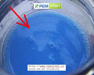

Медный купорос придаёт смеси вот такой,
ярко выраженных синий цвет, а не белый в отличие от "классической" побелки известью.
