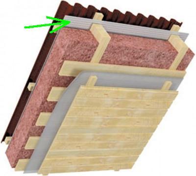

Кровельный "пирог" под ондулин многослойный.
Помимо паро-изоляции, утеплителя, обрешётки и контр-обрешётки в "пироге" присутствует ветрозащитная-гидроизоляционная плёнка
(мембрана) крепится последним слоем под Ондулин (со стороны улицы).
Даже если это "холодная кровля", нет утеплителя, не нужна паро-изоляция для его защиты, но гидроизоляция используется и в этом случае (под Ондулин), стыки не обрабатываются.

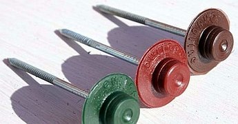

Для крепления каждого листа Ондулина необходимо не менее 20-и кровельных гвоздей (лучше покупать "родные" от Ондулин).
