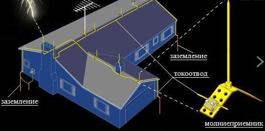

Молниеотвод - это устройство, благодаря которому ток молнии проходит в землю мимо объекта, на котором установлена конструкция. Типичный молниеотвод независимо от вида имеет три составные части: молниеприемник (это такой стержень, устанавливаемый на доме), токоотвод (провод), заземлитель.
Есть два вида систем молниеотводов: одиночные и тросовые. Тросовая система представляем собой несколько одиночных молниеотводов, соединенный между собой.
Я вам рекомендую установить такую систему: молниеприемники невысокие (около метра) установить с каждой стороны дома, а потом соединить в одну общую систему токоотвода и зазамления. Схема изготовления:

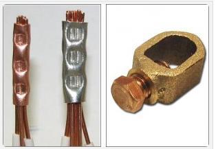

В качестве материалов для изготовления молниеотвода использовать конечно лучше всего нержавеющие металлы, а именно меди или алюминий. Если средства не позволяют то конечно же подойдет и сталь, ну тогда надо будет проводить антикоррозийные мероприятия. Соединения токоотвода делать лучше с использованием зажимных гильз либо клемм.

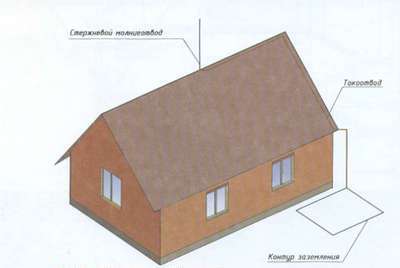

В общем-то удар молнии губителен не только для деревянных строений, по это причине схема молниеотвода для деревянного дома, или кирпичного, одна и та же.
Это всё тот же токоприёмник (стержень в случае со стержневым молниеотводом), далее, токоотвод и заземлитель.
Параметры по высоте, местоположению и так далее рассчитываются индивидуально, в вопросе данных нет никаких.
Единственное о чём надо помнить при обустройстве молниезащиты, сам стержень лучше расположить на самой высокой точке строения, или на близлежащем дереве, но опять же дерево не должно быть ближе 3-х метров от строения.
Заземлитель лучше чем-то огородить, что бы во время грозы не получить удар током в этом районе.
Вот схема стержневого молниеотвода.
Диаметр стержня, не должен быть менее 12-и мм, стержень лучше купить, или изготовить из металла не подверженного коррозии, к примеру медь.
