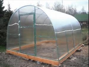

Самим простым способом является ленточный деревянный фундамент, конечно, он не прослужит долгое время, но это один из самых простых вариантов, который собирается за один день.
Деревянный фундамент представляет собой мощную раму, после её сооружения можно возводить тепличный каркас.

Если планируется, что теплица будет стоять очень большое время на одном месте, то можно залить небольшой фундамент из бетона. Хотя многие мастера, насколько мне известно, делают фундамент или из шпал или из бруса. Я бы сделал из бруса, так как не нужно долго и нудно выставлять горизонт. Единственое, что нужно сделать при таком фундаменте, обработать брус антисептиком для древесины, чтобы он быстро не сгнил, и обеспечить хорошую гидроизоляцию.
Под теплицу из поликарбоната не обязательно делать фундамент. Но лучше сделать. Во-первых, более устойчиво будет стоять (от сильных ветеров). А сделать лучше на брусе, например, 150х100, или 150х150. Брус обработать отработкой (отработанным маслом). Сделать гидроизоляцию (рубероид положить на брус). Спасет от гниения. Или на шпалах. Они уже хорошо обработаны. Делают и на сваях.
