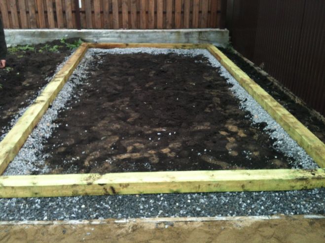

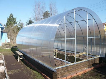

Да это же надо покрыв антисептиком, создать все условия для грибка плесени. Всё что вам нужно было, это поставить ваш фундамент для теплицы из бруса, на обычные кирпичи. Желательно конечно селикатные они так влаги не боятся. Мой сосед под фундамент из бруса подсыпает мелкий щебень. В общем, главное что бы не было прямого контакта с почвой. Вот примеры:
