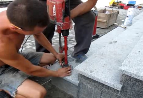

Далее, при помощи бура (или дрели) делаем шурфы (углубления) в плитах глубиной около 100мм и диаметром 18мм. Готовый шурф следует заполнить специальным раствором, а именно, двухкомпонентным клеем, после чего в него вставляется анкер и прокручивается. Провернуть анкер необходимо для того, чтобы пыль, которая осталась после бурения, смешалась с клеем. После этого анкер нужно достать и снова залить в отверстие клей, после чего снова опускаем анкер.

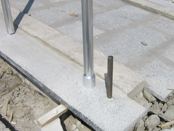

Следующим этапом сверлим в анкере отверстия в тех местах, которые в дальнейшем будут находиться под штапиком. Такие же отверстия под саморезы сверлим и в алюминиевой стойке. Надеваем алюминиевую стойку на анкер . Вид сверху и в разрезе можно посмотреть на картинке, так будет понятнее:
После этого монтируется шарнир на верхний край стойки - сверлим отверстия, для самореза диаметром 3,9мм отверстие должно быть диаметром 3,5мм. На него впоследствии будет устанавливаться поручень. Не забываем также одеть фланец на нижний конец балясины.
