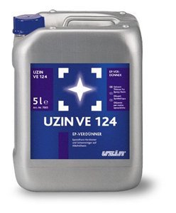

Если при работе клеем запачкали паркет, то его сразу нужно удалить с помощью специального растворителя UZIN-VE 124. В растворителе смочить губку (тряпку) и протереть место загрязнения.
Если клей успел затвердеть, то очистить поверхность можно только механическим способом: аккуратно счистить шпателем.
Растворитель UZIN-VE 124 содержит спирт, с помощью его можно очистить напольные покрытия также от масляных и жировых загрязнений.
