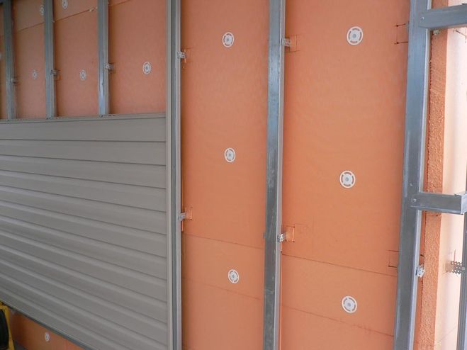

После этого можно приступать к монтажу плит утеплителя из пенополистирола. Лучше их крепить на клеящую смесь.
На первом фото в качестве утеплителя показан пенопласт, но это не меняет сути. Вы примеряете лист пенополиуретана в соответствии с проведенными расчетами по толщине по месту (с учётом расположения скоб каркаса под металлосайдинг, продавав в листе прорези под них. Потом наносите на лист небольшими точками приготовленную клеящую смесь и приклеиваете лист пенополиуретана. И так по всему периметру дома. На вторые сутки можно укрепить утеплитель пластиковыми зонтиками, сделав в нескольких местах перфоратора отверстия нужного диаметра и забив их.

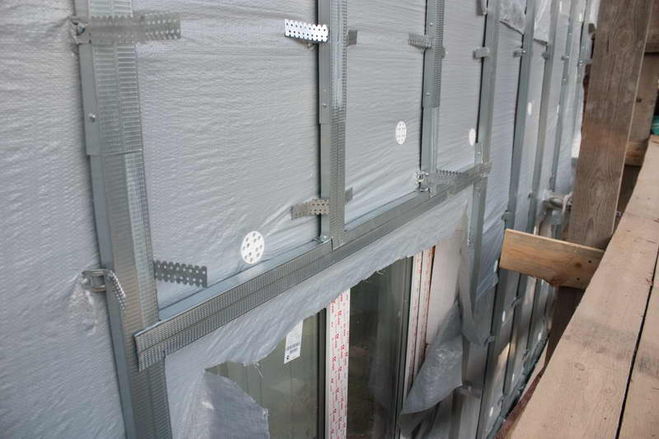

На следующем этапе - крепите пленка паробарьер для чего используется степлер. Можно приступать к монтажу каркаса из оцинкованного профиля, не забывая проверять вертикальность и плоскостность каркаса.
Когда каркас готов, можно приступать к монтажу металлосайдинга для этого крепится стартовая полоса И постепенно набираются полосы металлосайдинга

Далее монтаж ветро-гидрозащитной мембраны, крепление обычное скобами (нужен степлер) к брускам обрешётки, не забывайте про стыки мембрыны, они проклеиваются специальной лентой (скотчем).
Затем контр-обрешётка, это важный момент, между утеплителем и сайдингом должен быть вентиляционный зазор.
