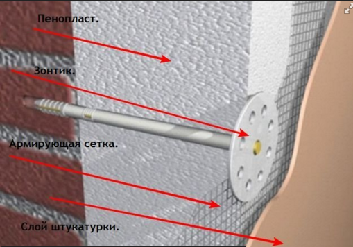

Должен сразу предупредить, что пенополистирол не сразу шпаклюется. Прежде следует выполнить работы по штукатурке и армированию ее армировочной сеткой. Для выполнения этих работ Вам потребуются:
  • сухая армировочная штукатурка для полистирольных плит;
  • армировочная сетка с ячейкой 4х4 мм или 5х5 мм;
и инструмент:
  • электрический миксер для приготовления штукатурки;
  • емкость необходимого размера для приготовления раствора;
  • набор шпателей различной длины;
  • зубчатый шпатель- оптимальный зуб - 8-10 мм;
  • длинный уровень-правило;
  • шлифовальный брусок с абразивной сеткой.
Работа по штукатурке пенолистерола заключается в:
  • нанесении штукатурной смеси с помощью зубчатого шпателя на поверхность стены шириной по размеру (ширине) армировочной сетки;
  • расположении армосетки в растворе;
  • сетка утапливается на середину слоя штукатурки;
  • длинным шпателем штукатурка разравнивается (делать надо все быстро- штукатурка начинает быстро высыхать);
  • после высыхания штукатурки можно нанести еще один тонкий слой штукатурки.
Только после этого приступайте к шпаклеванию пенополистирола (не забывая перед началом работ грунтовать штукатурку грунтом глубокого проникновения).
