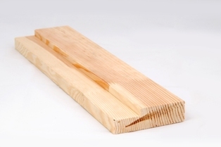

Для начала следует приобрести готовые заготовки из досок желаемой толщины с уже выбранной четвертью. Выглядят они вот так:
