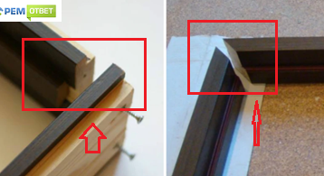

Затем можно в стусле делаем запилы под углом в 45 градусов ножовкой по дереву.
Соединяем коробочный брус саморезами, если саморез не идет напрямую (плотная древесина), то сверлом вначале, отверстия чуть меньше диаметра стержней саморезов.
Второй вариант, коробочный брус соединяется саморезами напрямую без запила под 45 градусов, вот фото
для наглядности.

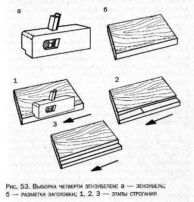

Самый сложный процесс в изготовлении коробки - это выборка четверти под дверное полотно.
Для этого вам понадобится деревообрабатывающий станок (лучший вариант) или хотя бы ручной фрезер или электро рубанок. В крайнем случае можно обойтись таким инструментом как зензубель.

  • размечаете заготовки для выборки четверти (паз, куда будет вставляться дверное полотно). Глубина паза должна быть около 15мм, а ширина равняться толщине двери;
  • выбираете паз доступным вам способом;
