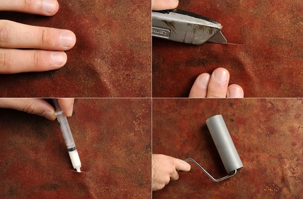

Если вздутие появилось после того, как обои уже высохли, тогда необходимо сделать следующее:
Делаем прокол или не большой надрез обоев в месте вздутия обоев. Выгоняем воздух наружу.
Набираем клей в шприц и выдавливаем его в пустоту. Разглаживаем клей под обоями и придавливаем обои к стене.

Если пузырь вздулся уже после того, как обои подсохли, тогда нужно проколоть пузырь иголкой и ввести в пузырь инъекцию состоящую из клеевого состава. Это можно сделать при помощи обычного шприца, только иголку подбирайте с большим диаметром отверстия. Вводится клей небольшими порциями двигая иголкой в разные стороны, после намокания обоев прижать их к стенке...

Можно попытаться подрезать лезвием или канцелярским ножом пузыри, залить внутрь клей и прикатывать прижимным роликом, при цветастых обоях с ярким и пёстрым рисунком можно добиться практически незаметного варианта, но на однотонных - беда, если делали на заказ получите по шапке, а возможно и придётся переклеивать за свой счёт!

Если после поклейки обоев на обоях остались вздутия, то это значит, что Вы не выдавили весь воздух и там обои просто не приклеились. Теперь надо брать шприц, аккуратно протыкать вздутие и загонять туда клей, разглаживать и все.
