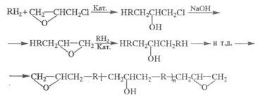

Необходимо определится, что вы понимаете под эпоксидной смолой. Если конечные изделия после сшивки отвердителями, то их растворить нельзя, так как они имеют пространственную структуру и без деструкции не растворяются. А вот исходную эпоксидную смолу растворить можно. А вот в чем лучше растворять , то без знания химического строения эпоксидной смолы это можно определить методом научного тыка, но и то для этого потребуется слишком много времени. Так на многих сайтах в интернете кулибины, гадают и предлагают растворители, как говорится от фонаря. Итак вот химическая формула эпоксидной смолы.
Здесь также представлена схема получения эпоксидной смолы. Как видно из схемы эпоксидная смола (ЭПС) представляет из себя высокомолекулярное соединение в котором присутствуют кислородные группы. Опираясь на правило химиков - подобное растворяется в подобном, можно сказать, что лучшие растворители для ЭПС это эфиры, например диэтиловый эфир, или как его еще называют эфир для наркоза. Преимущество этого эфира, повышенная летучесть, что в последствии позволит в конечных изделиях от него освободится. Конечно можно использовать и ацетон. Ну а сам процесс растворения желательно проводить под тягой , или в крайнем случае в очень хорошо проветриваемых помещениях. И еще чтобы быстрее растворить, нужно сначала добавить немного растворителя для набухания ЭПС, а уж потом приступать непосредственно к растворению.
