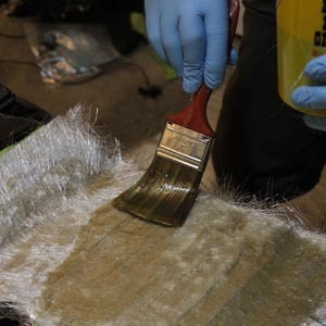

Пропитать, эпоксидной смолой, стеклохолст можно при помощи кисти,
или деревянной лопатки если консистенция смолы слишком густая.
