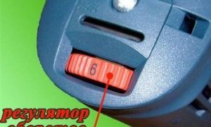

В принципе и УШМ с диском по металлу можно отрезать кабель-канал, только УШМ нужна с регулятором оборотов,
обороты минимальные, иначе пластик начнёт "гореть".
