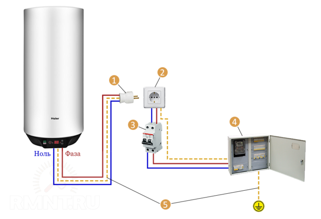

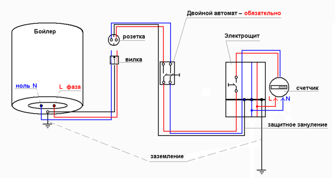

А само подключение делается так:
Обестачиваемся (это важнейший момент, нельзя работать под напряжением).
Бойлер (если речь о накопительном водонагревателе) уже закреплён на стене.
Если от бойлера идёт вилка, то просто монтируем наружную розетку (можно внутреннюю) с заземлением, если нет, то продолжаем.
Даже если розетка, то УЗО нужно и в этом случае.
Подключение напрямую идёт снизу (есть иные варианты, смотря какой бойлер) для этого снимаем нижнюю крышку.
Фаза-фаза, ноль-ноль, заземляющий провод.
Если есть необходимость провода можно уложить в штробы
Всё остальное абсолютно индивидуально, надо учитывать и какой бойлер и где он находится, расстояние от щитка и.т.п.
Вот несколько схем (электрических) подключения бойлера и от розетки и от щитка.

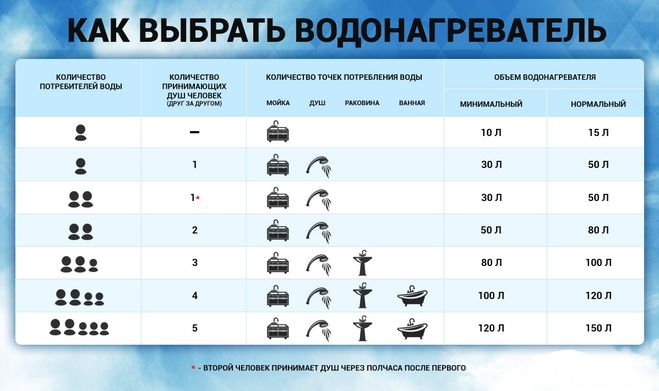

  • При выборе накопительного бойлера (наверняка речь идет о таком типе прибора) нужно исходить:

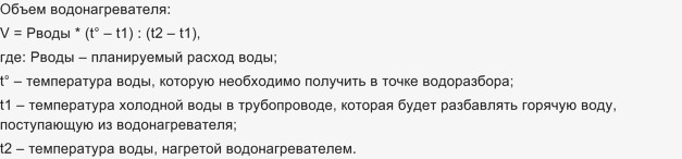

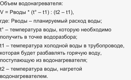

  • из предполагаемого расхода горячей воды. Существует такая формула, которая позволит определить объем бака бойлера:
Но если не хотите заниматься такими расчетами, можете воспользоваться следующей таблицей:

  • непосредственное подключение может происходить через вилку бойлера (для бойлеров небольшой мощности они конструкционно идут в комплекте) в розетку (нужно обратить внимание на проводку и саму розетку- должны соответствовать потребляемой мощности бойлера) или сеть подключается непосредственно на соответствующих клеммах бойлера.

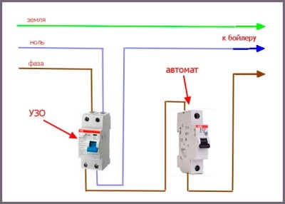

  • при подключении бойлера приветствуется выделенная линия проводки со своим автоматом в электрическом щитке;
  • бойлер контактирует с водой и для исключения неприятных моментов связанных с возможность поражения электрическим током, должен использоваться заземляющий контур (заземление) и УЗО.
Схем подключения может быть много, но все они приблизительно выглядят так:
