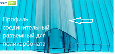

Если речь о сотовом поликарбонате, то чаще он крепится при помощи вот таких
соединительных профилей (они могут быть разъемными и неразъемными).
Ширина профиля разная, 40 мм, 53 мм и 80 мм., и плюс, нужно оставлять зазор в 3-5 мм на каждый метр длины (если это цветной поликарбонат, то ещё больше) листа чтобы избежать деформации при температурном расширении.
Допустим ширина Вашего соединительного (см. выше) профиля 40 мм., длина листа поликарбоната 1000 мм, значит расстояние между листами будет 40 мм + 5 мм = 45 мм.
