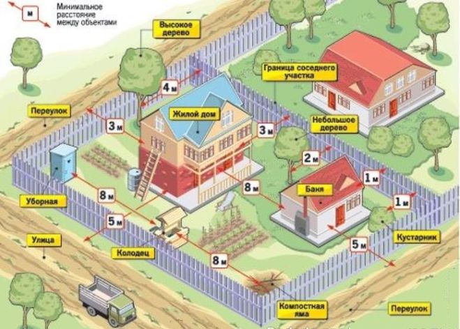

Минимальное расстояние от жилого дома до дороги по закону?
По нормам расстояние от красной линии улицы до жилого дома и хозпостроек должна быть не менее пяти метров. Красная линия - это условное обозначение на специальной карте с разбивкой участков. Линия отделяет дорогу от земель частного участка. На этой линии заканчиваться граница участка и собственник имеет право установить забор. Расстояние от дома до забора по нормам - 3 метра.
