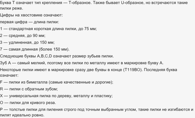

Чтобы без проблем выбрать нужную пилку надо ознакомиться со следующей маркировкой:

Пилки по металлу изготавливаются из быстрорежущей стали, но учитывайте какой металл нужно резать, чем тверже металл тем мельче должен быть зуб у пилки (это важный критерий при выборе) и меньше "шаг" между зубьями.
Тип хвостовика. и тут решение принимается согласно техническим данным Вашего инструмента (электролобзика) в моем случае хвостовики "Т-образные".
Это основные критерии при выборе пилок для электролобзика, на пилках есть ещё и маркировка, но принцип один, она указывает на тип хвостовика, длину пилки, размер зубьев и.т.п.
