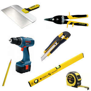

Первым делом производим расчет необходимого материала. Далее, закупаем материал и необходимые инструменты. Из инструментов, пожалуй, всё, что потребуется это:
  • ножницы по металлу,
  • строительный нож,
  • уровень,
  • рулетка,
  • уголок (желательно иметь при себе),
  • карандаш,
  • отвес,
  • перфоратор или дрель,
  • шуруповерт,
  • шпатель

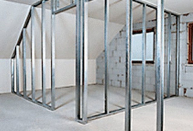

Далее нужно подготовить поверхность, а именно, убрать пыль, грязь и тп, если имеется и сделать тщательную разметку. Нарезаем профили и собираем конструктор. Расстояние между профилями при формировании "скелета" советую делать 40-60см.

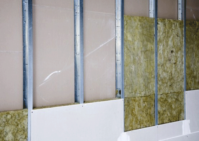

Профили режут ножницами по металлу, а гипсокартон строительным ножом - делается надрез, после чего гипсокартон "ломается" и ножом разрезается вторая сторона. Когда каркас обшит гипсокартоном можно приступать к шпатлеванию поверхности.

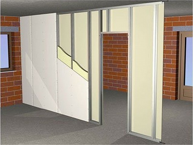

Чтоб своими руками собрать стенку из гипсокартона вам понадобится: уровень, рулетка, карандаш, отвес, строительный нож, дрель, шурупы. Для начала решите какой гипсокартон будете использовать. Есть обычный гипсокартон, есть влагостойкий, а есть огнеупорный. Когда выбрали гипсокартон, нужно приступить к сборке каркаса. Нужно подготовить профиль. Профиль Вы отрезаете нужной длины. Если будет дверь, то в этом месте профиль нужно отрезать. Теперь профиль нужно прикрутить к полу шурупами. Расстояние должно быть примерно 60 см. Второй профиль нужно прикрепить к потолку. Потом нужно установить вертикальный профиль по всему периметру каркаса, расстояние должно быть около 60 см. Затем нужно крепить гипсокартон. Это нужно делать саморезами. В простенке можно сделать шумоизоляцию. Гипсокартон можно покрасить или наклеить обои. Это уже на ваше усмотрение.
Сначала нужно определить, где будет располагаться новая стена из гипсокартона. Для этого делаем разметку, отмечаем линию, по которой будем крепить профиль. По разметке прибиваем на дюбели верхний профиль. Используем ножницы по металлу, если профиль требуется подогнать. Используя отвес, делаем отметки для профиля на полу. Отмеряем и устанавливаем профили через каждые 60 см по высоте, исключая проем. Фиксируем их саморезами.
Затем наступает время обшивания листами.
