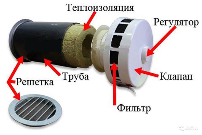

Сейчас делать это необязательно, так как в продаже есть приточные регулируемые каналы вентиляции, кстати они нужны не только печке, но и котлу отопления, или газовой колонке и даже вытяжке в ванной, туалете и на кухне нужен приток воздуха иначе они просто не будут выполнять свою функцию.
Это канал приточной вентиляции, устанавливается он сквозь стену в удобном месте и при помощи его и его регулировки, в помещение поступает необходимое количество свежего воздуха, естественным путём.
