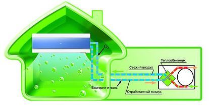

O2-refresh - особый блок на кондиционерах торговой марки Haier, который обеспечивает вентиляцию вытяжную и приточную, а также очищает сам воздух. Тут присутствует и теплообменник, называемый - рекуператором, с помощью которого зимой вытяжной теплый воздух, отдает тепло приточному, летом, соответственно, наоборот. Таким образом, по температурным показателям оба потока выравниваются. Всего в час поступает 15-20 кубов очищенного воздуха:
