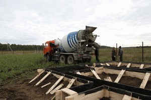

Решили построить дом из блоков, но не можем остановиться на фундаменте - какой бетон для него выбрать? какой марки, какого качества, что учесть при выборе?
Что бы посоветовать марку бетона, надо чуть больше информации.
То что дом из блоков и в Подмосковье это мало о чём говорит.
Необходимо знать тип фундамента, глубину залегания грунтовых вод на Вашем участке.
Тип почвы на Вашем участке.
А самое главное какая предполагаемая нагрузка будет на фундамент?
Интересует этажность строения, наличие несущих перегородок, плиты перекрытия, тип кровли и кровельное покрытие, отделка и так далее.
Нас интересует приблизительный вес всего строения.
Фундамент это основа любого строения.
Расчётами фундамента включая марку бетонов, занимаются специалисты, совершенно не правильно и даже опасно заливать фундамент на глаз.
Перед началом строительства создаётся план проект, в котором описано всё, включая диаметр арматуры при армировании фундамента (это пример что бы было понятней насколько всё серьёзно).
Одно могу сказать, что для тяжёлых строений (а блочный дом это тяжёлое строение) используют бетон не ниже марки М 350-т, но не ниже не означает что именно М350-т, бетон может быть и более высокой марки, главное не ниже.
Опять же нам надо знать тип почвы, к примеру если это песчанник, то возможно более низкая марка бетона, но надо учитывать и остальные данные (писал выше).
Я бы посоветовал заглянуть в план-проект, если его нет, то заказать и только после полного обследования почвы, с учётом типа строения, его веса, материала отделки и так далее, подбирать нужную марку бетона.
И ещё важный момент, для заливки фундамента, лучше заказывать бетон на заводе (доставляется на объект специальными машинами)
, чем замешивать огромные объёмы в ручную, даже бетономешалка не всегда справляется.
