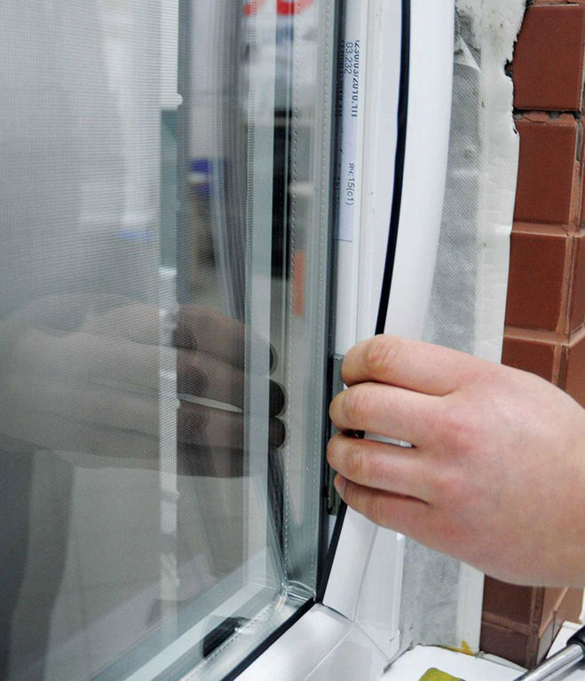

Самое трудное в этом процессе- это вынимание штапиков. Для этого понадобится нож или острая отвёртка. Сначала попробуйте снять боковые штапики, так как они длиные и поддадуться легче, а потом уже верхние и нижние. После снятия штапиков уберите распорки (только запомните их расположение, так как придётся их потом опять вставлять точно так же). Далее вынимаете стеклопакет, только осторожнее, так как он очень тяжёлый и края стёкол не всешда гладкие. Далее вставляете новый стеклопакет, устанавливаете распорки и забиваете обыкновенным молотком штапики, сначала верхний и нижний, а потом боковые (вставляя сначала углы). Вот и всё, пользуйтесь на здоровье.
Особых сложностей эта работа не представляет, нужно только иметь некоторый инструмент, без которого можно повредить пластиковое окно.
Итак делаем следующее:
  • Снимаем штапики по всему контуру окна, их всего 4 штуки...
  • Достаём стеклопакет надавив на него с обратной стороны или воспользовавшись присосками и потянув на себя...
  • Измеряем ширину и длину стеклопакета...
  • Заказываем стеклопакет именно такого же размера как и старый, не забывая указывать и толщину стеклопакета...
  • Вставляем новый стеклопакет в проём, смотрим зазоры и расстояние под штапик...
  • Устанавливаем штапик на место плавными движениями специального молотка...
