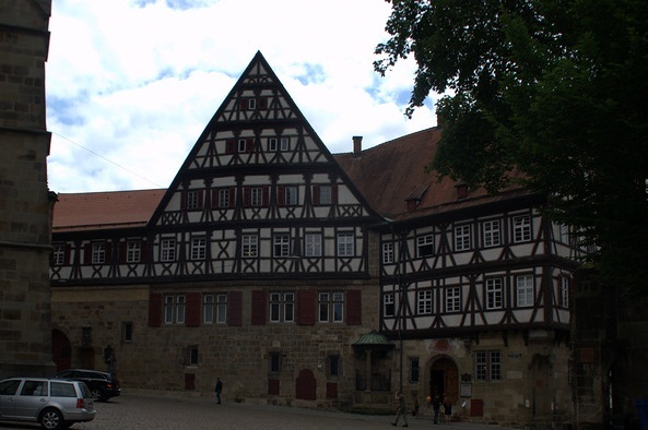

Фахверк - особая каркасная конструкция, известен с 16 века. Каркас состоит из балак, раскосов, стоек, в виде вертикальных, горизонтальных и диагональных элементов. А промежутки между ними заполняются строительным материалом, в наши дни чаще современными утеплителями, сэндвич-панелями. Хотя можно отделать кирпичом и потом оштукатурить или другим влагостойким материалом. Каркас должен быть виден снаружи, ведь ригеля, балки, раскосы расчленяя стены дома, придают им эффектность, привлекательность.

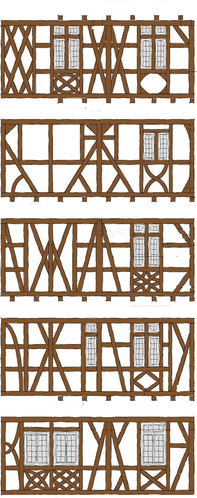

Если решили дом стилизовать под фахверк, то заранее ознакомиться с исторически сложившимися рисунками, для определенных форм перекрещивания балок имеется свое название, своя устоявшаяся терминология, несколько из них:
перекрещенные балки, напоминающие латинскую букву "Х" - Андреевский крест,
а напоминающие русскую букву "Ж" - символ защиты от огня,
если косые боковые балки пересекаются посередине, эта конструкция имеет название "Дикий человек",
если не пересекаются, то эта конструкция называется "Швабская женщина".
