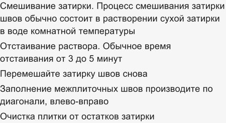

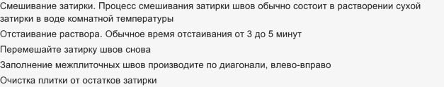

При разведении раствора для заполнения швов мало пользоваться только инструкцией. Во-первых, сложно в точности соблюдать все пропорции, во-вторых, зачастую никто эти пропорции не соблюдает, у мастеров своего дела все получается "на глаз", так как однажды попробовав все сделать по инструкции ничего не получилось или же получилось некачественно. Разведение раствора можно сравнить с приготовлением какого-нибудь блюда, или соуса, ближе по консистенции. Ориентируйтесь именно на консистенцию, Вы сами поймете, подходит или нет, смесь не должна быть сильно густой или жидкой, она скорее должна быть кремообразной. В Вашем случае, возможно, смесь была разведено до слишком жидкого состояния. Или же, использовался не совсем качественный раствор (я сейчас говорю не о бренде, а об условиях хранения, например).
Попробуйте снять неудачный слой затирки, полностью очистите швы и снова разведите смесь, только уже "на глаз":
