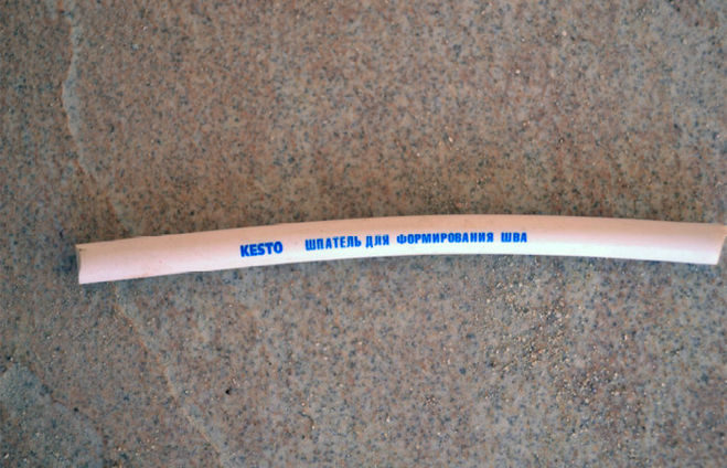

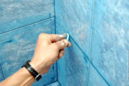

  • чтобы все швы были одинаковой формы и глубины, можно воспользоваться гибким шпателем для формирования швов - некоторые производители поставляют их в одной упаковке вместе с затиркой.
Такой шпатель можно заменить обрезком круглого электрического кабеля.
Этим шпателем нужно придавливая провести по швам, после чего они все у вас будут одинаковыми.
