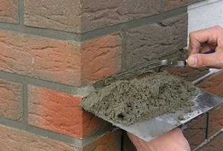

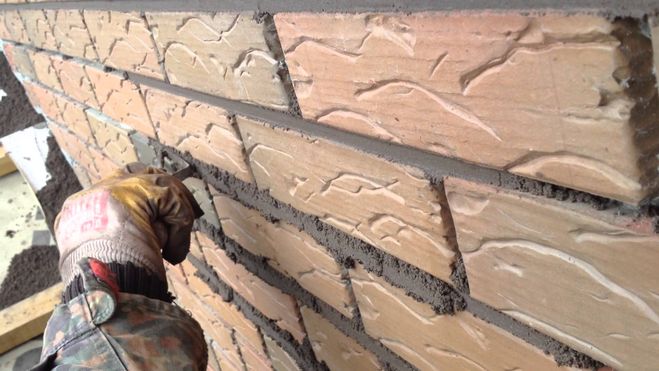

Что бы правильно посчитать сколько именно затирки надо под клинкерную фасадную плитку, надо знать:
1) затиркой заполняется шов плитки полностью, то есть на всю толщину плитки,.
2) Размер плитки имеет значение, чем мельче плитка тем больше у неё швов.
3) Тип затирки, есть смеси которые наносятся в сплошную на клинкерную плитку,
расход у таких смесей повышенный, если не лениться и подстелить целлофан под затираемую поверхность, расход затирки уменьшится.
4) Размер (ширина) швов, тут всё понятно, чем шире шов, тем больше уёдёт на него затирки.
Ну а дальше надо высчитать квадратуру (общую).
Могу сказать лишь приблизительно, расход вот такой смеси
для заделки швов клинкерной плитке (при этом толщина плитки 12-ь мм) примерно кг 5-ь на квадратный метр.
Но как понимаете , это приблизительная цифра, ведь к толщине плитки может прибавиться толщина клея.
Я бы Вам посоветовал, обратиться к тому же человеку что клал Вам плитку, обычно это не разъединимые вещи, кладка и затирка швов, не встречал такой ситуации, один кладёт плитку, другой швы затирает.
Называя цену на кладку плитки, мастера не разделяют затирку швов, нарезку плитки и так далее, облицовка включает в себя всё, в том числе и швы.
Этот вопрос волнует многих кто сталкивается вплотную с работами по отделки фасадов, как раз там чаще всего используется затирка по клинкеру. Расход затирки считают исходя из размеров самой плитки и материала на который она будет монтироваться. Специалисты посчитали, что если шов между плиткой составляет от 8 до 12 мм. также учесть стандартный размер плитки под кирпич 240 х 71 мм. получим что расход на 1 кв. метр составит от 2,5 до 3 кг.
Из этого расчета получим что мешок затирки весом 25 кг. хватит на 8 - 9 кв. метров.
