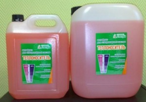

Сегодня существуют "стандартные" теплоносители:
  1. Этиленгликоль. Имеет низкую температуру замерзания (-45 С) и летучесть, но при постоянном вдыхании негативно воздействует на дыхательную систему.
  2. Пропиленгликоль. Так же имеет низкую температуру замерзания (-40 С), не агрессивен с металлами как этиленгликоль и не токсичен, применяется как пищевая добавка (Е1520). Правда стоит дороже.
