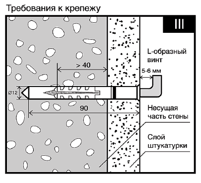

Теперь о креплении, я обычно такие бойлеры вешаю на анкерные распорные костыли,
или в народе крючки.
Можно использовать и стальной анкер с гайкой, но крючки удобней.

Вот и всё, анкер в стену, крючок в анкер и зажали гайками.

А в чем собственно проблема, без сомнения 200 литров вес большой но и кирпичная несущая стена может выдерживать нагрузки куда большего веса. Поэтому Вам только надо определится с местом посадки этого агрегата, во первых сделать правильную разметку и затем можно сверлить перфоратором стену под анкера. Анкера берите потолще примерно диаметром 10 - 12 мм. и длинна должна быть не меньше 100 мм - 120 мм. Засверлились залили эпоксидкой ( эпоксидная смола ) анкера в отверстиях дали сутки застынуть и все можно вешать. Держать будет очень долго и надежно проверенно не раз на личном опыте.
