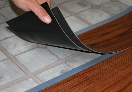

Всех этих недостатков не имеет виниловый ламинат.
Он теплый на ощупь, не шумный, 100% водостойкий, имеет повышенную прочность (43 класс) и не боится неровных поверхностей - его можно укладывать как на стяжку, так и на старые напольные покрытия (плитку, паркет, линолеум...).
