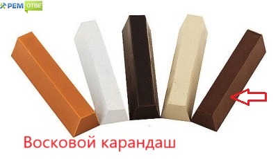

Также можно попробовать устранить проблему при помощи вот такого
реставрационного воска ("карандаш" мебельный) и для ремонта ламината, в том числе
В первую очередь поверхность нужно очистить от грязи и пыли, при необходимости обезжирить.
Воск подбирается под цвет ламината, наносим на поверхность, втираем в проблемный участок по сути, чуть ждем и полируем повреждённый участок.
