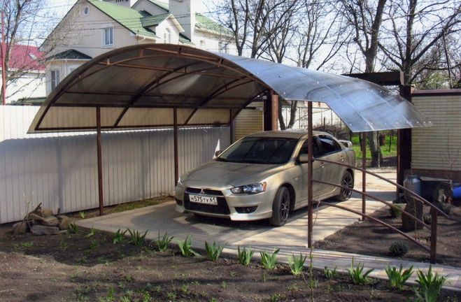

Если речь о частном доме, или стоянки где нибудь на даче, то есть всё будет происходить на Вашей земле, то начинаем с плана действий.
Определяемся, стоянка будет с навесом, или нет.
Если без навеса, то уклон площадки не обязателен, если без навеса даём уклон от дома.

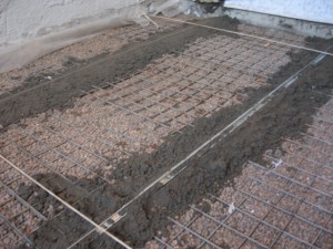

Армирующая сетка, опалубка по периметру и залили бетоном, слой 8-ь 10-ь см, тут уже надо знать какой именно у Вас автомобиль.
В общем-то всё, стяжка будет сохнуть в районе месяца, её лучше накрыть полиэтиленом, можно предварительно зажелезнить.
О маяках не написал (армирование, маяки),
думаю это и так понятно, "на глаз" стяжки не заливают.
