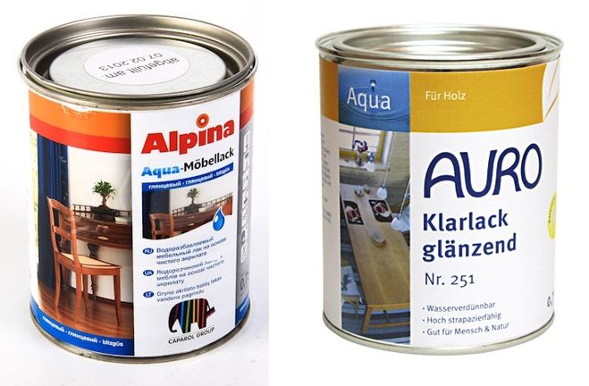

Для таких работ используется водные лаки для дерева это особая категория лаков, экологически безопасная. Только эти лаки обладают высокой экологичностью и они не причинят никому тем более детишкам вреда. Этими лаками можно смело покрывать любые деревянные изделия. Наносится лак при температуре больше + 15°С. Не допускается замерзание лака при его хранении. " IRUXIL SBA-6000 " - однокомпонентный водный лак для внешней обработки дерева. " IRUXIL W-E " - Водная лазурь для обработки всех типов древесины. Можно применять так же акриловые лаки они тоже безвредны.
Материал, который идет для изготовления детских игрушек и детской мебели и игрушек, должен быть экологически безопасным. На этикетках банок с красками, лаками нужно обращать внимание на знаки: голубая капля или голубой ангел, они как раз и указывают, что их можно использовать для изготовления, отделки детской мебели и прошли сертификацию на стандарт EN71.
Детскую мебель и деревянные игрушки можно покрыть лаком AURO № 251 (глянцевый) или AURO № 261 (шелковисто-матовый). Состав лака для дерева:
