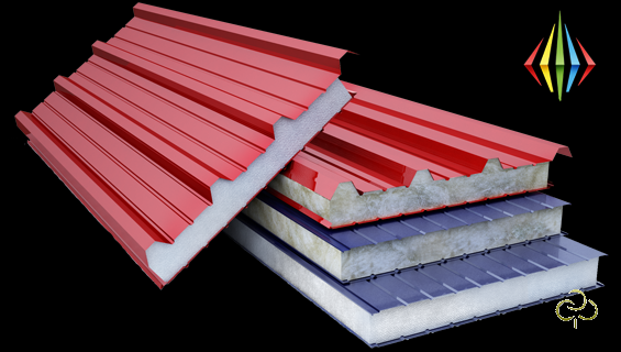

1 способ это утепленный и изготовленный в заводских условиях профнастил, приобретаем и укладываем
2 сособ это целая конструкция всевозможных материалов и т.д., делать надо все как в описании и будет вам счастье)
