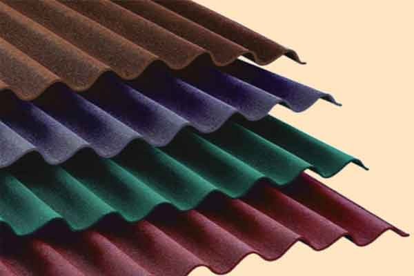

Для начала крышу необходимо очистить и отмыть от отложений. В зависимости от того, сколько времени прошло с момента укладки шифера, возникает необходимость в качественном удалении природных отложений с поверхности шифера. Для этого применяется мойка струей воды под высоким давлением, частности аппаратом кершер. Как это сделать - смотрим подробно в видео - ролике. После того как крыша просохнет, из распылителя наносим антисептик на всю поверхность кровли. После полного высыхания антисептика, приступаем к окраске крыши. Для этого применяем специальную краску для шифера. Краска так же наносится методом распыления, как это показано в видео - ролике. После высыхания наносится второй слой.
