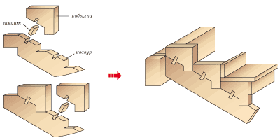

Начал супруг устанавливать деревянную лестницу на второй этаж. Порекомендуйте пожалуйста надежный способ крепления кобылок к косоурам. Обязательно ли крепить шканты в пазах с помощью клея?
Если отвечать конкретно по Вашему вопросу то ответ вполне очевиден им пользуются все специалисты при монтаже лестницы. Для того что бы повысить прочность соединения кобылки с косоуром, сначала нужно в косоуре выпилить небольшой вырез и вставить кобылки сложной формы. Для крепления кобылок на косоуре по этой схеме также применяются шканты и клей. Это один из самых прочных и надежных соединений. Вот Вам схема и фотография для такого крепления:
Здравствуйте! Более надежного способа крепления кобылок к косоуру, чем путем соединения с помощью шканта - не создано. Чтобы закрепить кобылку на косоуре, нужно измерить размеры шканта и по его параметрам сделать запилы в средине кобылки и места на косоуре, на которое будет установлена кобылка. Шкант вставляется в оба запила и скрепляет две деревянные конструкции: кобылку и косоур. При этом перед монтажом шкант обязательно обильно смазывается клеем, чтобы придать будущей лестнице прочности и надежности.
