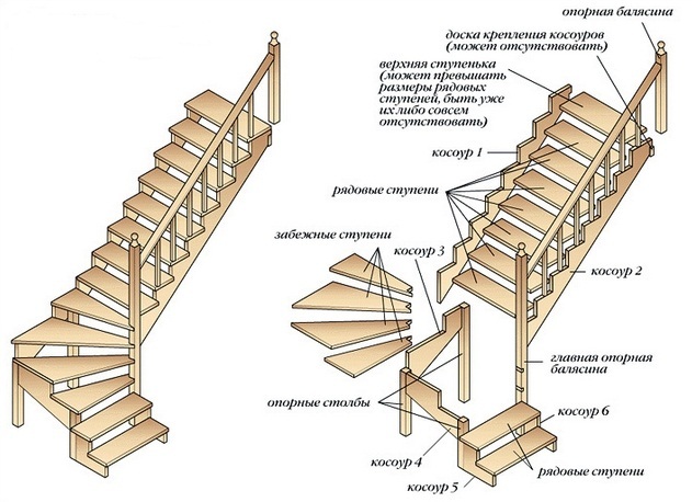

Также желательно использовать дополнительный опорный столб:
А так понимаю, что сама лестница будет прямая просто длинная? Если да, то достаточно посередине, или если нужно и в двух местах на одинаковом расстоянии установить дополнительные опорные балясины.
Если лестница с изгибом, то под основным косоуром устанавливается дополнительных три опорных столба. Первый в точке начало изгиба, второй на углу и третий в точке окончания изгиба.
Этого как правило достаточно.
Вот, для наглядности посмотрите схему сбора.
