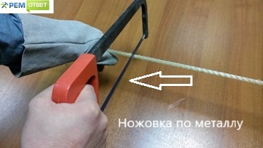

Если нет электроинструмента, объем работы не большой и это разовая работа, (но нужен чистый и ровный рез при этом), то стеклопластиковую арматуру можно отрезать ножовкой, но нужна вот такая
ножовка, по металлу.
Все минусы предыдущих вариантов (см. выше) отсутствуют, питание не нужно, микротрещин не будет, так как нет механической нагрузки связанной с ударом топором, или с использованием болтореза (сжатие).
Не будет много пыли, как при работе с УШМ (но средства защиты. всё же лучше использовать), это дешевый и доступный инструмент.
Минусы то же есть, работа трудоемкая и на резку арматуры ножовкой, уйдет много времени.
