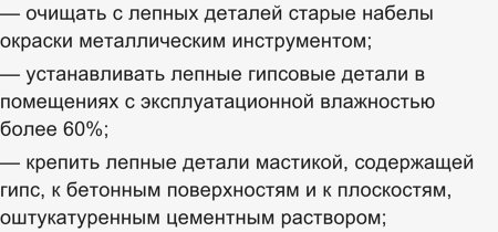

Согласно технических требований СНиП 3.04.01-87 не допускается:

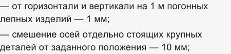

В то же время допускаются следующие отклонения:

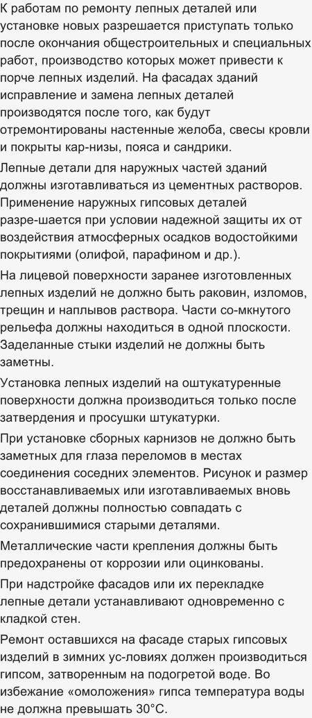

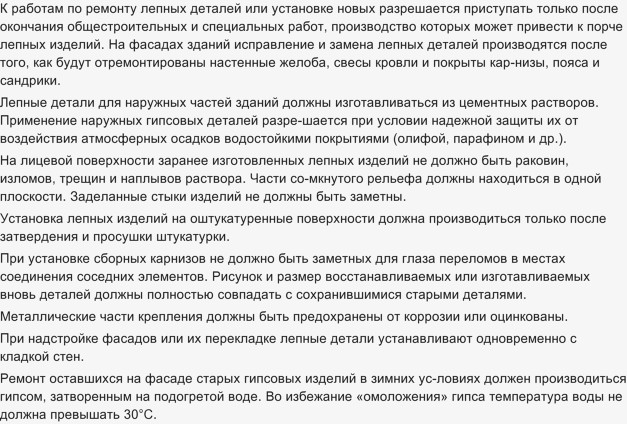

Указания по производству работ содержатся в СНиП 3.04.01-87. Согласно данному документу:
