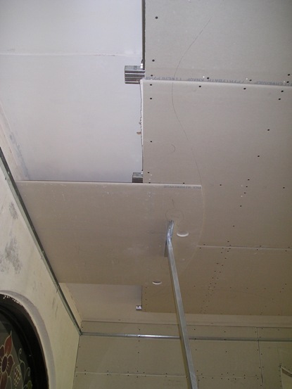

  • Подготовленные листы нумеруем, поочередно поднимаем и прикладываем к потолку. Для удобства можно с металлических профилей сделать подпорку в виде швабры. Один край листа опираем на прибитый к стене пристенный профиль, а другой подпираем "шваброй".
    Зафиксировав таким образом лист, карандашом переносим его контуры на существующий потолок - обрисовываем его. Советую отверстия для светильников также отмечать на существующем потолке. Кроме этого нужно отметить края листов на стене и на потолке - по этим меткам будем ориентироваться при установке несущих профилей фигурного потолка.

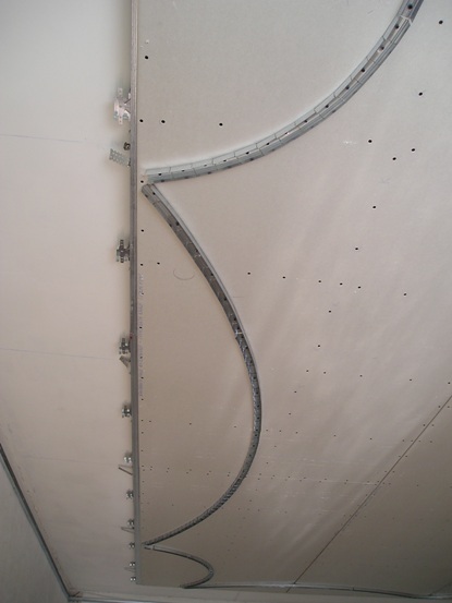

  • Снимаем заготовки и по нарисованной линии крепим к потолку заранее надрезанный на сегменты по 5-7см (зависит от радиуса закругления) пристенный UD 27.
    Профиль следует разворачивать таким образом, чтобы не резанная полочка была развернута наружу, тогда при креплении полоски гипсокартона к торцу фигурного потолка саморез не попадет в пустоту (прорезь между сегментами).

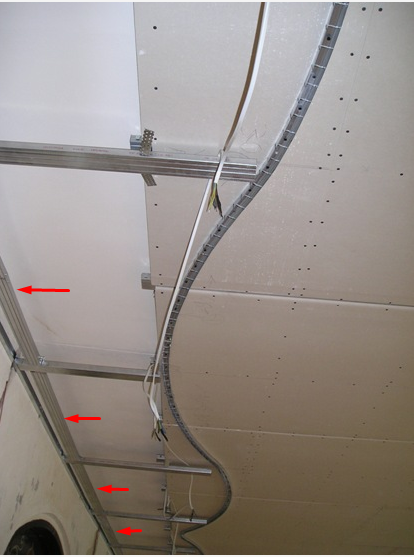

  • В местах, отмеченных меткой края листов, устанавливаем несущие потолочные профиля (CD 60) нужной длины. Один конец несущего профиля заходит в пристенный профиль с зазором около 1см, а другой крепится к потолку прямым подвесом, также не доходя до фигурного профиля около 1см. Возле стены, на расстоянии не более 10см, на "крабах" монтируем дополнительные профиля (отмечены стрелками).
    Эти дополнительные профиля служат для того, чтобы гипсокартонные листы прикручивать не к пристенному профилю, а к дополнительному. Такой вариант крепления дает возможность потолку не быть "заякоренным", а свободно "дышать", что повышает гарантию от растрескивания.

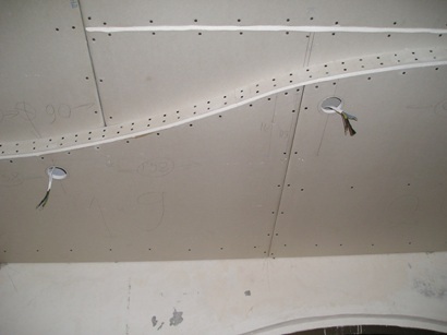

  • Листы с прикрученным профилем монтируем на каркас, не забывая при этом вставлять выпуски для светильников в подготовленные отверстия. Зазор между фигурным и основным потолком зашиваем полоской гипсокартона.

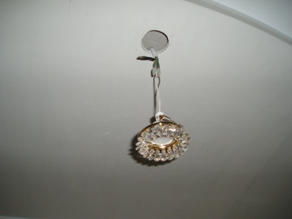

  • Обрабатываем потолок грунтовкой, по краю фигурного потолка устанавливаем арочный перфорированный уголок, шпаклюем, красим и монтируем точечные светильники.
