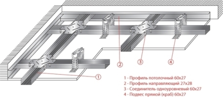

Ванная комната относится к помещениям с часто изменяющейся температурой и влажностью, поэтому подвесной потолок под влиянием этих факторов будет изменять свои линейные размеры и может растрескиваться (гипсокартонный) или деформироваться (пластиковый или реечный).
Чтобы избежать этих неприятностей, каркас для потолка нужно набирать плавающим.

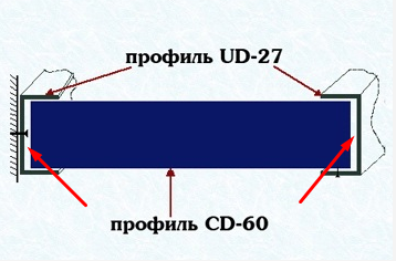

  • потолочный несущий профиль (СD 60) должен заходить в направляющий (UD 27) не на всю глубину, а оставлять зазор до 10мм (указано жирными красными стрелками).
    При линейном расширении несущий профиль будет свободно двигаться, не упираясь в заднюю стенку направляющего профиля;

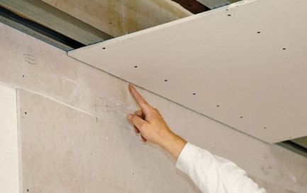

  • декоративный материал (гипсокартон, пластиковые панели ...) нельзя прикручивать к пристенному профилю. Для этого по периметру в каркасе устанавливается несущий профиль на расстоянии не более 100мм от стены (иначе концы листов или панелей будут прогибаться) и к нему (дополнительному профилю) крепится потолочное покрытие;

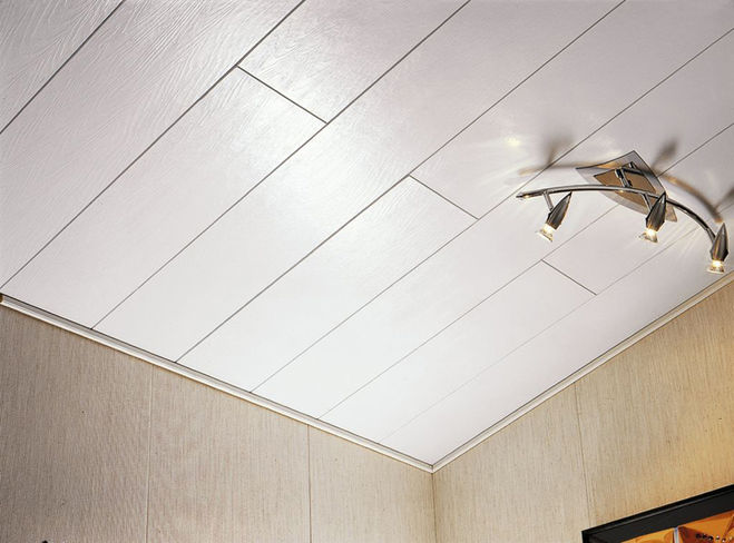

  • оставлять зазор между стеной и декоративным покрытием.
    Зазор позволит дышать потолку. Закрыть его можно по периметру потолочным плинтусом или стартовым профилем (в зависимости от вида потолка).

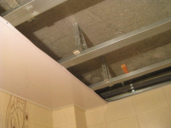

На фото хорошо видно, что гипсокартон по краю прикручен саморезами к дополнительному профилю (это правильно), а не к пристенному. Эту ошибку (когда крепление производят к жесткому направляющему профилю) допускают довольно часто, что приводит к растрескиванию гипсокартонного потолка или деформации пластикового.
