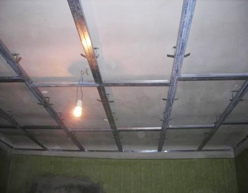

Рассчитаем примером подвесной потолок из гипсокартона. К примеру комната 3 на 4 м. = 12 м.кв.
направляющий профиль который крепится по периметру стен и в который вдевается основной потолочный профиль именуемый УД-профиль потребуется 4+4+3+3= 14 м.п.
Дальше основной профиль на который крепится лист гипсокартона и который монтируется через 40 см. так как через такое расстояние попадает на край каждого листа гипсокартона, решаем как будем монтировать профиль в длину комнаты или поперек, чаще монтируют поперек и это получается 9 профилей + 2 профиля для скрепления листов по торцевым швам итого 11 шт. по 3 м. ЦД-профиля. Следующий шаг это крепления профиля к потолку то есть подвесы их потребуется по 3 шт. на каждый профиль итого 9х3=27 шт. и соответственно около 100 шт дюбель гвоздей к ним и к направляющим профилям. Гипсокартон тут все просто один лист имеет 3 м. кв. то есть на наши 12 квадратов потребуется 4 листа гипсокартона и по 50 саморезов на каждый лист итого 200 шт., но гипсокартон придется разрезать, а в таком случае саморезов уйдет больше, так что возьмем на 100 шт. больше. Вот примерно таким расчетом следует руководствоваться при составлении сметы на подвесные потолки.
