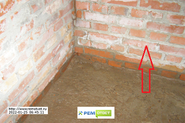

Так как гараж уже построен, необходимо поднять стены погреба, я покупал вот такой керамический (красный) полнотелый кирпич.
Кирпич укладывается на цементно-песчаный раствор со смещением по швам.
Далее заливается, перекрытие (как правило бетонное, монолитное, но есть и другие варианты).
В общем-то все, осталось сделать гидроизоляцию погреба, так как гараж уже построен, то гидроизоляция внутренняя, я использовал обмазочную, а не рулонную.

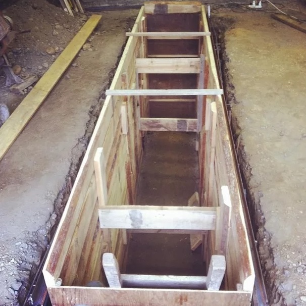

1 - чтобы не ослабить фундамент и не завалить гараж, нужно перед тем, как копать яму, изготовить опалубку из нескольких частей, высотой по 40-50 сантиметров, под предварительный размер подвала без учёта толщины стен.
Опалубку готовят из досок, можно взять толщиной около 20 миллиметров. Наружная сторона должна остаться ровной, а на внутренней части можно укрепить брусом по диагонали.
В полученной опалубке придётся копать яму, чтобы не осыпалась земля, с постепенным опусканием нижних элементов конструкции и установкой новых.
В дальнейшем эта опалубка будет "похоронена" в земле, так что доски можно использовать такие, которых не жалко.
После того, как выкопали яму, надо по периметру установить внутреннюю опалубку и залить стены бетоном.
После застывания бетона, лучше всего подождать дней 10, нужно разобрать опалубку и залить пол, а также подготовить опалубку для заливки потолка.
