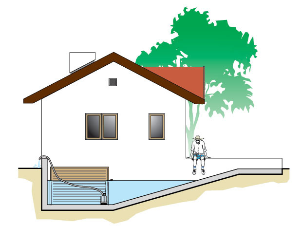

Вода всегда приходит неожиданно особенно во время таяния снегов. И эта проблема у многих граждан ничего не поделаешь такова суть природы. Для того что бы этой печальной участи избежать нужна весьма качественная гидроизоляция как делать ее описано во многих источниках. Поэтому что бы не было такой напасти Вам конечно же нужно, когда уровень воды упадет обязательно заняться проблемой гидроизоляции иначе каждую весну или во время ливней может быть подтопление. А быстро или оперативно удалить воду можно только одним способом это установить электропомпу или насос для откачки воды.
В данный момент вы ее никак не уберете. Вернее, можно взять насос для воды (подобными из колодца воду качают) и откачать, но эффект будет лишь на несколько часов. Потом вода опять появится, только уровень ее будет уже выше. Плюс есть риск спалить насос.
Оптимальный выход – ждать, пока уровень грунтовых вод не упадет сам. Обычно это происходит к лету. Потом хорошо просушить подвал и сделать качественную (можно многослойную) гидроизоляцию пола и стен. Дело, хоть и хлопотное, но самостоятельно сделать можно.

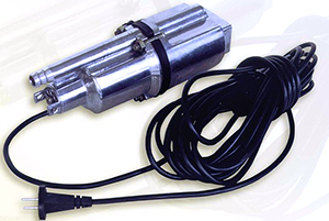

Оперативно можно только водоотсасывающим насосом, что-то типа "Ручеёк".
Такие насосы могут убрать любое количество воды из небольших по объёму ёмкостей без особых усилий. Никакой сложности в переносе, монтаже и демонтаже не имеют и по стоимости относительно не дорогие. Работают от домашней сети 220 вольт.
