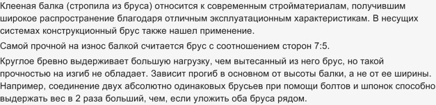

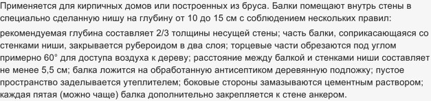

Для собственного дома расчета перекрытий практически все строители пользуются калькуляторами, их очень много в свободном доступе. Для того что бы проделать такие расчеты Вам необходимо выполнить некоторые требования, обратимся к традиционному способу:
Далее потребуется расчет самих перекрытий:
это будет зависеть от этих значений - ширины проёма, расстояния между балками, планируемой нагрузки.
Можете посмотреть таблицу - "Таблица расчёта сечений в сантиметрах для нагрузки 400 кг на метр квадратный.".
Вот по такому калькулятору Вы может все посчитать:
Сейчас современные строительные материалы имеют много новых решений и делать такие расчеты надо конкретно к данному материалу:
