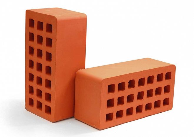

Но если уж надо именно с кирпича, то покупайте облегченный прессованный с добавлением опилок. По плотности, шумоизоляции и теплоизоляции он не уступает выжженным из глины кирпичам, но при этом легче в два раза. И еще, устанавливая перегородку, рассчитывайте ее расположения так, чтобы она находилось на балках перекрытия.

Используйте более лёгкие марки кирпича, с пустотами которые улучшат крепость швов и кладки в целом, так же не лишне будет привязать такую кладку к несущим стенам если такое возможно.
