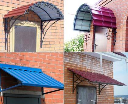

Ну, и подборка фото, каким может быть козырек на металлическом каркасе по форме и с использованием различных кровельных материалов:
Козырек над входом в дом можно сделать практически из любого материала. Главное собрать жесткий каркас и затем его обшить влагостойким материалом.
Каркас может быть из древесины или из стали, используя для этого профильную или круглую трубу. А обшить можно тем же кровельным материалом, что и крыша дома, хотя это не обязательно, можно использовать поликарбонат, профнастил, шифер, ондулин, металлочерепицу и другие кровельные материалы.
Несущую раму (каркас) козырька можно сколотить из бруса (не менее 5х5 см) или сварить из профильной трубы в виде прямоугольной рамы. Затем к ней добавить крепежные элементы (раскосы), например, два отрезка трубы, которые просто приварить к раме и усилить дополнительными небольшими отрезками, расположив под углом к предыдущим. Каркас покрыть грунтовкой, окрасить в любой цвет. Уклон козырька должен быть не меньше 20 градусов. Сверху уложить любой кровельный материал.
