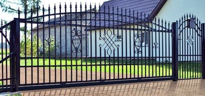

Кованый забор (смотрится великолепно, но это дорогой вариант).

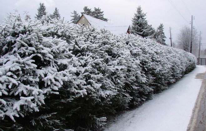

Ещё один вариант ограды, живая изгородь, за такой оградой нужен длительный и постоянный уход, растения используются разные, но как правило вьющиеся.

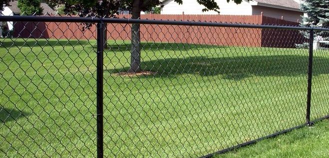

Когда строили дачу, я установил забор из сетки рабицы, вариант практически самый дешевый и надежный одновременно.
Причем сетку натягивал от опоры и до опоры (есть ещё секционные заборы из сетки-рабицы, но они дороже).
Сетку лучше брать оцинкованную (не ржавеет почти).
Или же сразу покупайте вот такую
цветную сетку-рабицу есть выбор по цвету, финишное покрытие из ПВХ, сетка надежно защищена от коррозии.
Можно на забор из сетки - рабицы установить маскировочную сетку и использовать временное ограждение как постоянное, правда забор лучше делать секционным.
Или сетка-рабица как основание под "живую изгородь".

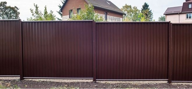

Так же не дорогой вариант, это забор из плоского шифера, или профнастила (профлиста).
Правда парусность у таких заборов значительная и если в Вашей местности сильные ветра, то лучше выбирать иные варианты.
Если остановитесь на плоском шифере, то лучше брать пигментированный (окрашивается в массе на заводе-изготовителе).

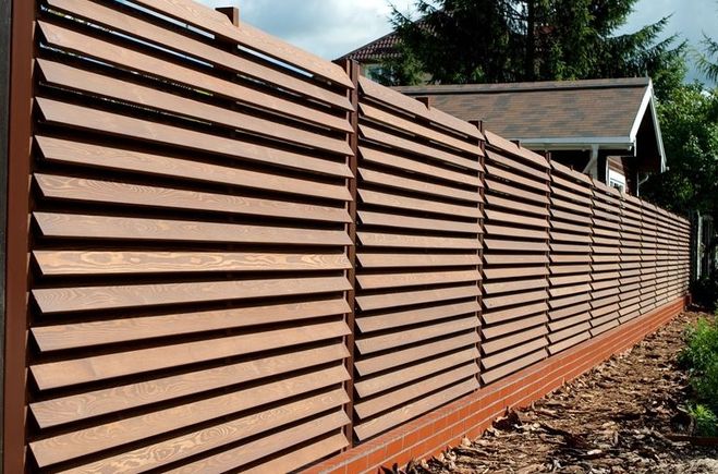

Это самый древний вид забора, варианты его настолько различный, от частокола до фигурно вырезанных досок, что можно рассказывать очень долго. Самый распространённый вид ограды сейчас это доски, когда устанавливают столбы и на них в горизонтальном виде крепятся доски. Цена зависит от того, какие доски вы выберите, например вагонка или необрезная доска.

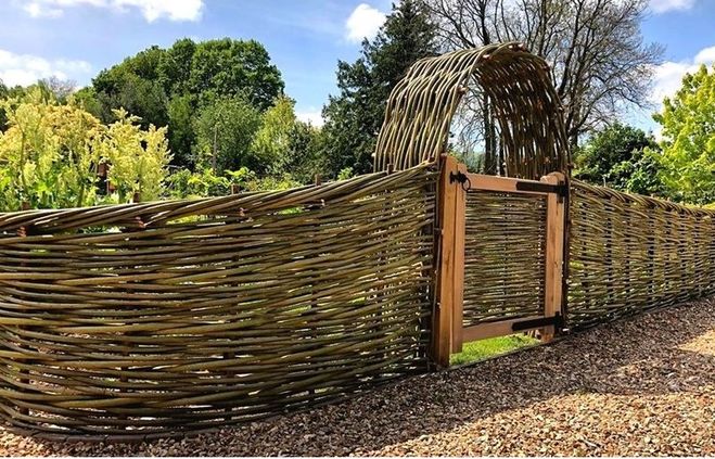

Плетень
Это ограждение из тонких жердей, но тут надо понимать, что самостоятельно резать ветки нельзя, а купить практически невозможно, но данный вид ограды один из самых дешёвых и экологичных.
Металл
Это ограждение достаточно хорошее, во-первых очень сложно его преодолеть, особенно когда сверху заострённые пики, во-вторых они не загораживают панораму, что не всем нравится или не нравится.
Профнастил
Ограда из профнастила достаточно не преступая, но много минусов, это тень, ограждение от просмотра, часто гниёт.
Сетка
Очень хорошее ограждение, так как практически не способствует преграде к природным явлениям и достаточно не проходимое.

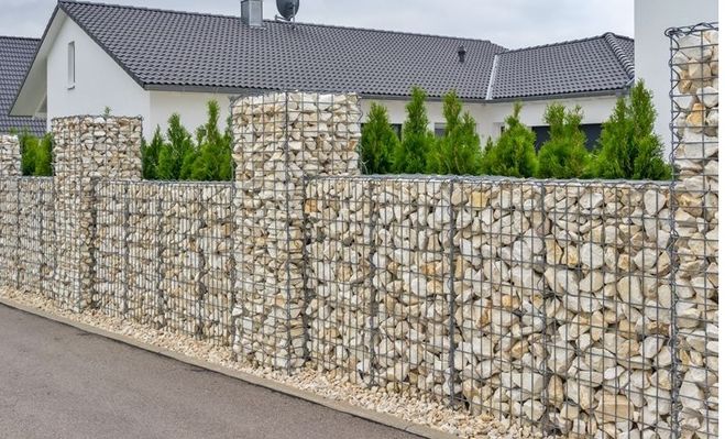

Камень или кирпич
Этот вид забора достаточно дорогой и не всегда практичный в плане проникновения, но порой вид территории с такими заборами больше всего радуют глаз чисто с психологической стороны.

Живая изгородь
Этот вид ограждения из живых растений, конечно лучше всего такой вид изгороди летом, так как зимой нет зелени, но тут надо понимать, для чего вообще вам нужна изгородь. Есть такие растения, которые и зимой создают хорошую ограду.
