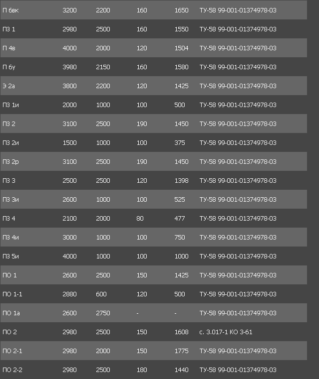

Что же касается технических условий на производство бетонных ограждений, то их довольно таки много, так как этих изделий тоже довольно таки много. Попробую привести их как можно больше, дабы Вы смогли выбрать для себя те изделия, которые более всего понравятся, хотя самыми востребованными до сих пор остаются плиты забора с рисунком алмазная грань, или "соты".
[]6Надеюсь, что данная информация хоть как то поможет Вам.
